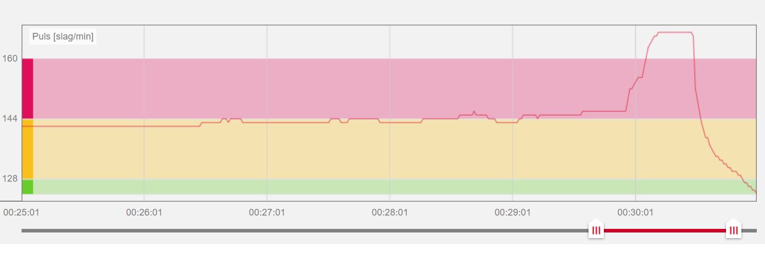

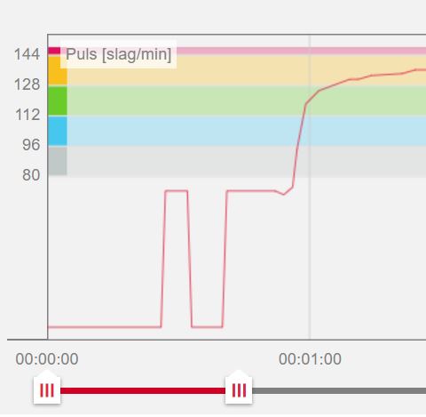

Jeg oplever at pulsvisningen fra pulsmåler kommer med forsinkelse på 30 - 120 sekunder i forhold det jeg yder (belastning i watt vist på crosstraineren).

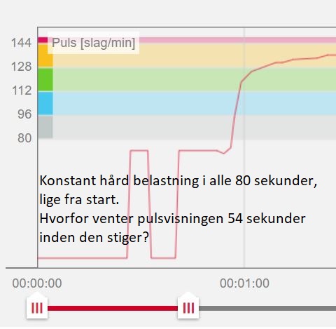

Forsinkelsen sker både ved hård start i 80 sekunder og ved stop efter 30 minutters interval træning.
f. eks. i går startede jeg hårdt,men pulsen viste 72 slag per  minut de første 54 sekunder og steg så brat til 120 på de næste 6 sekunder og nåede 136 på de følgende 24 sekunder.

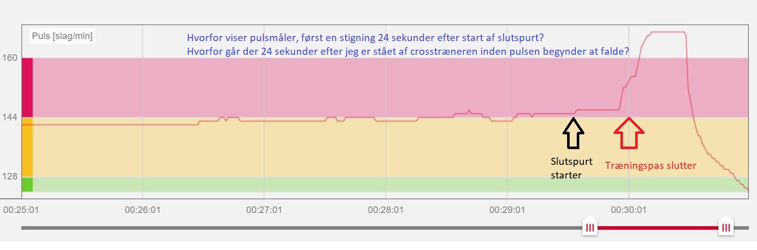

jeg slutter af med jævnt tempo med puls ca 14 og en slutspurt de sidste 30 sekunder.
Under denne slutspurt viser pulsmåleren konstant puls 145 de første 25 sekunder og stiger derefter brat til 166,  11 sekunder efter jeg er stoppet. pulsen falder først 27 sekunder efter jeg er stoppet.
Jeg vedlægger kurver over pulsvisning ved start og slut.

Hej Gregers
Tak for dit svar, men det var også min første tanke, så jeg har prøvet:
Nyt pulsbælte
Reset/skift af batteri
maskinvask af pulsbælte
vand på bælte og hud
Elektrode gel
pulsbælte monteret korrekt få cm under brystvorte
TICKR pulsmåler viser hverken bedre eller værre end H7 eller H10.
På H10 gør det ingen forskel om jeg bruger memoryfunktion eller bluetooth i realtid.
så jeg leder efter en forklaring eller nogen, der kan berette om noget lignende
